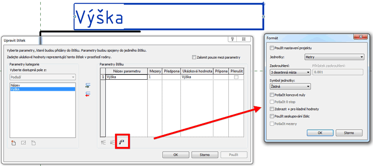

Jak ovlivnit formát výšky zobrazované u podlaží?
A - odpověď Formát popisky výšky upravíte pomocí rodiny.
Značka výškové kóty u podlaží je vlastně rodina, na kterou je odkazováno v typu podlaží. Postačí nalézt odpovídající rodinu v projektu a tuto pak upravit. U štítku s výškou pak máte možnost zvolit, zda jednotky budou předem nadefinovány, či zda převezmou nastavení projektu - viz obrázek:
