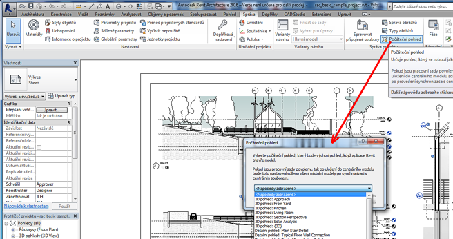

Jak ovlivnit v jakém pohledu je otevírán sdílený projekt Revitu?
A - odpověď Pokud na RVT projektu spolupracuje více projektantů, je vhodné nastavit jednotný výchozí pohled, aby si při otvírání projektu uživatelé vzájemně neovlivňovali vzhled projektu zobrazený po otevření - jinak se totiž otevře pohled zobrazený při posledním uložení (třeba někým jiným).
Pohled zobrazený po otevření lze nastavit funkcí "Počáteční pohled" (ribbon Správa > Správa projektu > Počáteční pohled). Výchozí nastavení "Naposledy zobrazené" můžete změnit na konkrétní pohled, nejlépe některý přehledový pohled nebo aktuálně zpracovávanou sekci.
Můžete rovněž vytvořit pomocný půdorysný pohled (prázdný), do kterého mohou uživatelé zapisovat aktuální poznámky a vzkazy a tento pohled nechat implicitně zobrazovat po otevření, jako jakousi komunikační "homepage" projektu.
