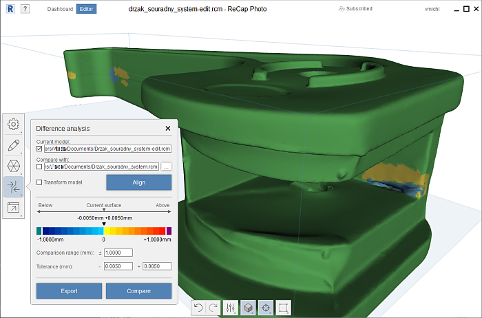

Pro tuto úlohu lze využít aplikaci Autodesk ReCap Photo (dříve "Memento" nebo "ReMake", nyní součást produktu ReCap Pro, též v Collections). Ta dokáže porovnat dva mesh modely, zarovnat je k sobě a poté zvýraznit přidanou a ubranou geometrii.
Porovnávací funkci najdete v panelu Analyze > Compare two models. V panelu "Difference analysis" pak zvolíte oba .RCM modely a nastavíte požadované parametry (přesnost) porovnání.

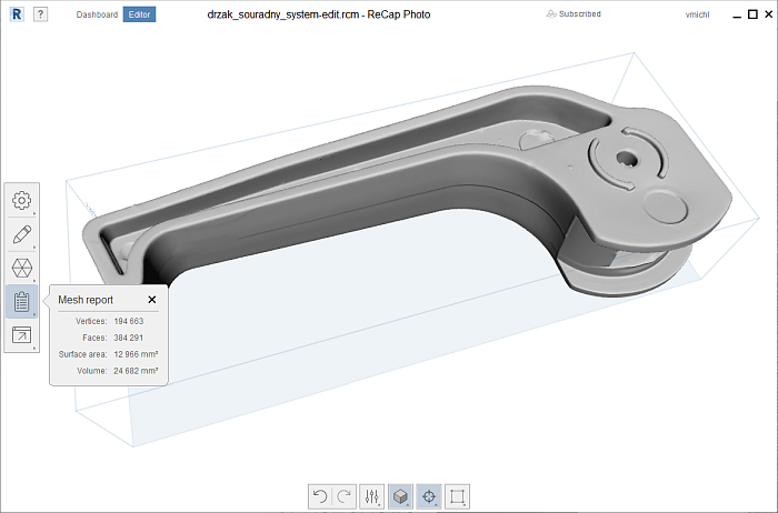

Ukázka porovnání po editaci oskenovaného modelu držáku:
Modely lze získat převodem z fotografií, z 3D skenů nebo načíst ze souborů FBX, OBJ, PLY nebo STL.
