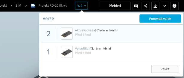

A - odpověď Jednou z funkcí cloudové aplikace Autodesk BIM 360 Team je porovnání rozdílů dvou verzí projektu (RVT). Vyberte dokument s více verzemi a pod polem s číslem verze zvolte funkci "Porovnat verze".

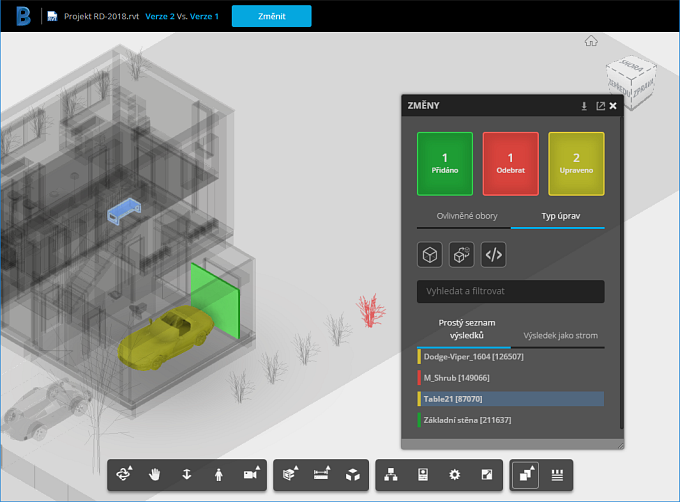

Funkce vypíše a barevně označí přidané, odebrané a změněné objekty v obou verzích projektu. V ukázce: ve verzi 2 je posunutý stůl (zvýrazněn), popojeto s kabrioletem, přidaná příčka, vymazaný strom/keř.
Diference verzí

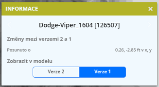

Lze zobrazit i numerické a parametrické detaily provedených změn:
