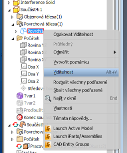

Jak potlačit pomocné povrchové těleso v renderu sestavy Inventoru?
A - odpověď Pokud máte v konstrukci některého tělesa sestavy použity pomocné povrchové plochy (ve stromu je tak mimo objemového tělesa i povrchové těleso s danou, např. taženou plochou), které se nemají rendrovat v Inventor Studiu, můžete je potlačit.
V prostředí sestavy klikněte ve stromu sestavy na dané povrchové těleso pravým tlačítkem a vypněte jeho viditelnost (Alt+V). Ikonka se změní na modrý obrys. Takto vypnutá (potlačená) tělesa se nezúčastní ani renderingu sestavy v modulu Inventor Studio.
vypnutí pro rendrování
