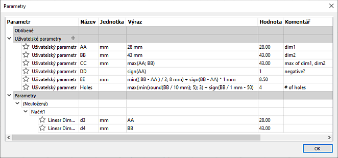

Jak používat podmínky v hodnotách parametrů ve Fusion 360?
A - odpověď Autodesk Fusion 360 ve svém parametrickém modeláři neumožňuje (na rozdíl od Inventoru) přímo pracovat s podmínkami typu "IF" - tedy nastavovat hodnoty rozměrových parametrů nebo počtů prvků v závislosti na dosažení určitě podmínky.
Řadu modelovacích úloh založených na podmínce ale můžete obejít využitím odpovídající matematické funkce. Např. funkce max nebo min porovná hodnotu dvou parametrů nebo otestuje hodnotu parametru vůči konstantě. Funkce sign zase zjistí, zda je výsledek nějaké operace - např. opět porovnání rozdílem dvou hodnot - kladný (1) nebo záporný (0). Vhodnou kombinací těchto funkcí můžete vytvořit požadovaný podmíněný výraz. Nezapomeňte ve výrazu zajistit konzistentní rozměrové jednotky.
Například parametr počtu děr (Holes) je v tomto případě nastaven podmíněně podle aktuální hodnoty rozměrového parametru "BB":
max(min(round(BB / 10 mm); 5); 3) + sign(BB / 1 mm - 50)
Tento výraz znamená, že pokud bude rozměrová hodnota BB menší než 35, bude počet děr 3, od délky 35 až do 45 mm se počet děr zvýší na 4, překročí-li délka 45 mm, bude počet děr 5 a pro všechny délky větší než 50 mm bude počet děr 6.
