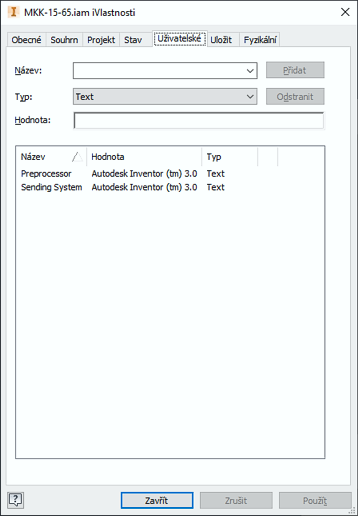

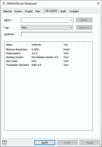

Modely (dokumenty) stačí v Inventoru otestovat na přítomnost iVlastnosti „Preprocessor“ (STEP i IGES), popř. „Translation Standard“ (IGES). Pozor u STEP sestav, tato vlastnost je nastavena jen u IAM souboru, ne v komponentech.
Například můžete použít iLogic kód s dotazem:
Dim PV
Try
PV = iProperties.Value("Custom", "Preprocessor")
Catch
End Try
If PV>"" Then MsgBox("IMPORTED")
Příklady importovaných modelů:
