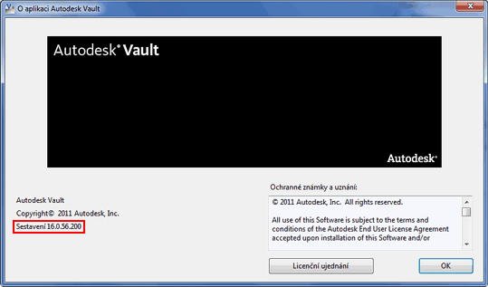

Jak poznat verzi a SP aplikace Autodesk Vault?
A - odpověď Pokud potřebujete identifikovat úroveň Service Packu a verzi nainstalované aplikace Vault, použijte funkci Nápověda > O aplikaci Autodesk Vault:
Číslo Sestavení určuje konkrétní verzi:
  • Vault 2012 - 16.0.56.x
  • Vault 2011 (Update 2) - 15.2.66.x
  • Vault 2011 (Update 1) - 15.1.58.x
  • Vault 2011 - 15.0.58.x
  • Vault 2010 (Update 2) - 14.2.x.x
  • Vault 2010 (Update 1) - 14.1.x.x
  • Vault 2010 - 14.0.63.x
  • Vault 2009 - 13.0.47.x
  • Vault 2008 (SP1) - 12.1.145.x
  • Vault 2008 - 12.0.123.x
