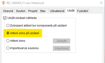

Jak pravidlem iLogic zapnout možnost "Aktivní okno při uložení"?
A - odpověď Chcete-li při otevření dokumentu Inventoru automaticky zapnout (přepnout) volbu náhledového obrázku "Aktivní okno při uložení":
AI
můžete použít následující jednoduché jednořádkové iLogic pravidlo:
ThisDoc.Document.SetThumbnailSaveOption(ThumbnailSaveOptionEnum.kActiveWindowOnSave)
To můžete spustit automaticky např. při události Otevření dokumentu.
