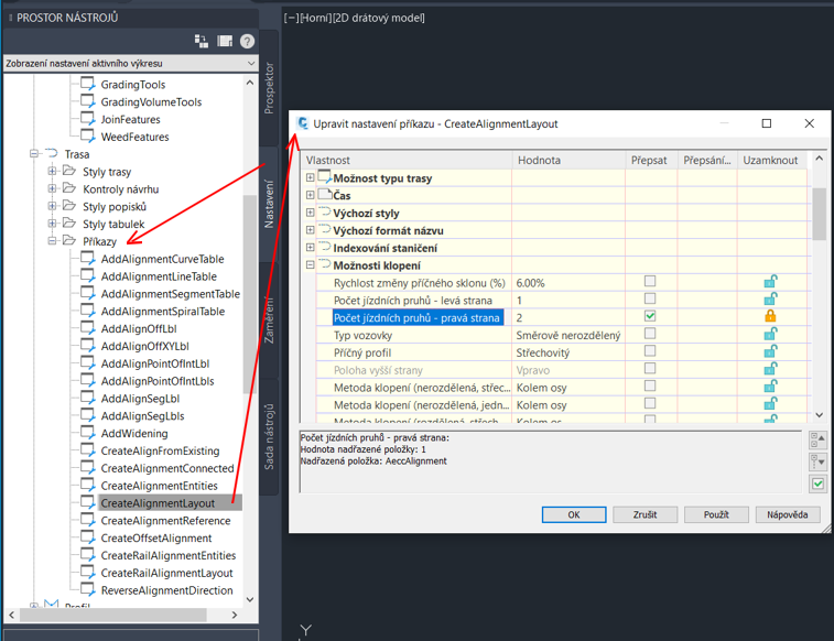

Nejprve si zjistěte interní název příkazu spouštěného pro daný dialog - najdete jej na příkazovém řádku. Váš příkaz se může jmenovat např. CreateAlignmentLayout (spouštěný funkcí "Vytvořit trasu").
Nyní v boční paletě "Prostor nástrojů" přejděte na kartu Nastavení a v dané sekci (v našem případě "Trasa") rozbalte strom na větev "Příkazy". Zde vyhledejte vámi požadovaný příkaz.
Poklepáním na jeho položku (ve stromu) vyvoláte dialog "Upravit nastavení příkazu", kde můžete přednastavit výchozí hodnoty (např. změnit počet jízdních pruhů na 2, projektuji rychlostní silnici) a případně je i uzamknout proti změnám.
