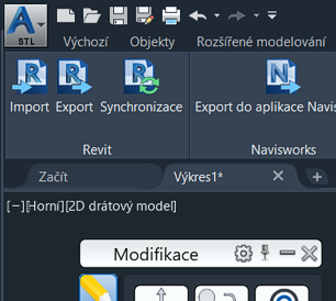

Funkce Import, Export a Synchronizace (aktualizace) najdete v Advance Steel v ribbonu Export > Revit:
