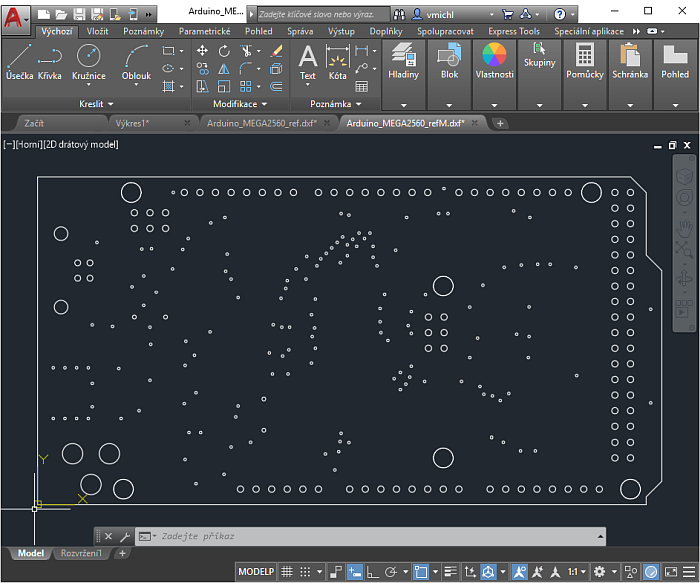

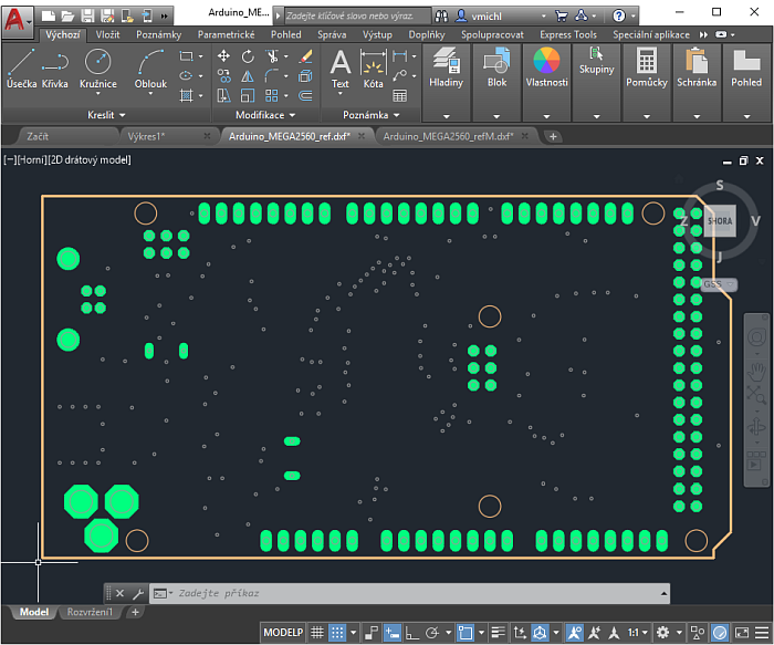

Pokud chcete využít přímou cestu, bez Fusion 360, můžete desku z EAGLE exportovat do souboru výměnného formátu AutoCADu - DXF - a ten následně načíst v Inventoru.

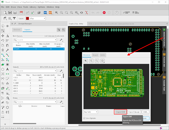

V EAGLE použijte přímo funkci MANUFACTURING v okně desky, v okně náhledu (Preview) pak přepněte na pohled Drills a klikněte na tlačítko "Export DXF".
Další možností je nejprve zvolit hladiny, které chcete přenést a pak použít File > Export > DXF. Typická skladba Eagle hladin pro DXF soubor exportovaný do vaší CAD aplikace je:
  • 17 - Pads
  • 20 - Dimension
  • 44 - Drills
  • 45 - Holes
  • 46 - Milling
Výsledný DXF pak otevřete v AutoCADu nebo Inventoru a případně mu přiřaďte tloušťku pro reprezentaci v 3D modelu.
