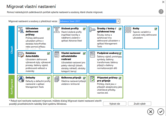

A - odpověď V Advance Steel 2018 je k dispozici nástroj pro přenos nastavení z předchozích verzí (2016 a novější). Najdete jej v menu Start > Všechny programy > Autodesk > Advance Steel 2018 > Advance Steel 2018 – Migrovat obsah.
Po vybrání tohoto příkazu se zobrazí dialog s možností výběru nastavení, které chcete přenést:

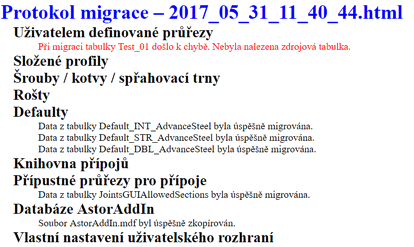

Po ukončení přenosu je možné zobrazit podrobné informace o přenosu:
