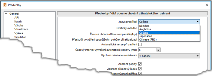

Jak přepínat jazyk Fusion 360 mezi češtinou a angličtinou?
A - odpověď Po instalaci českého prostředí Fusion 360 můžete přepínat jazyk aplikace stejným způsobem jako přepínáte např. mezi angličtinou a němčinou - volbou funkce Předvolby (Preferences) v menu pod vaším jménem v pravém horním rohu okna aplikace.
První položka prvního dialogu je "Jazyk prostředí" (User language). Zde volíte mezi standardními jazyky Fusion 360 a doplněnou češtinou (Czech). Změna jazyka (lokalizace) vždy vyžaduje restart aplikace.
