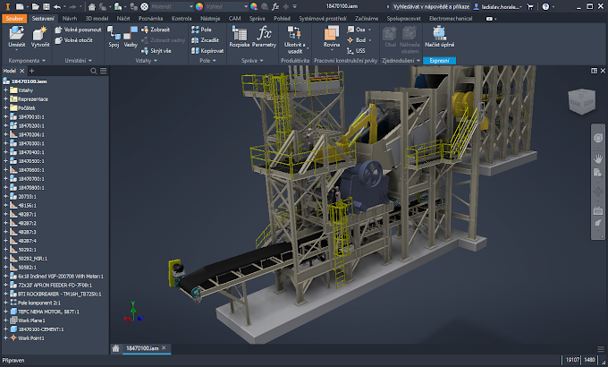

Od Inventoru 2021 můžete volitelně využívat tmavé uživatelské rozhraní (tmavý režim, zatím v preview verzi - ne vše se zobrazí tmavě - plná podpora je ve verzi 2022).

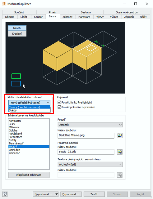

Přepnutí Inventoru na tmavý motiv provedete v Možnostech aplikace na kartě Barvy. Zvolte "Motiv uživatelského rozhraní" jako "Tmavý", resp. "Tmavý (předběžná verze)".
Po přepnutí chvíli vyčkejte na nahrazení ikon ribbonu tmavými verzemi.
