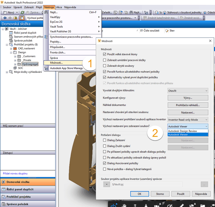

Jak přepnout Vault na CAD prohlížeč Autodesk Viewer (Forge)?
A - odpověď Od verze Autodesk Vault 2022.1 je možné ve Vault klientu použít pro interaktivní prohlížení CAD souborů kromě Design Review (DWFx) i univerzální prohlížeč Autodesk Viewer založený na platformě Forge (tzv. LMV).
Přepnutí prohlížeče můžete provést pomocí funkce Nástroje > Možnosti, v dialogu Možnosti změníte volbu "Výchozí nastavení pro zobrazení souborů" z Autodesk Design Review na Autodesk Viewer.

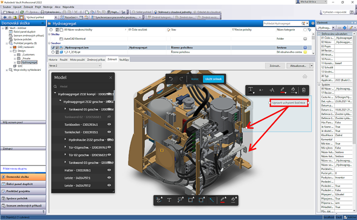

V něm pak můžete vaše modely také připomínkovat:
