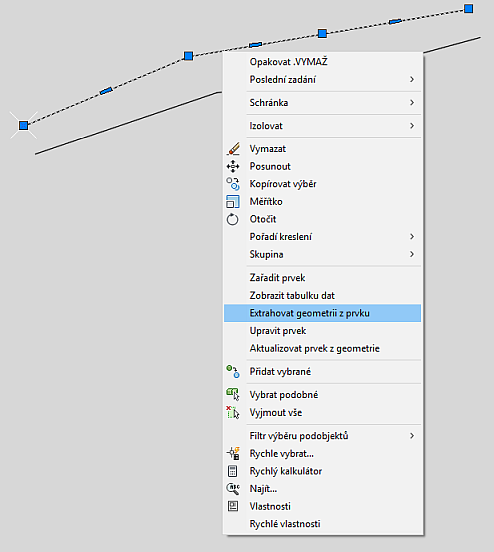

Jak převést databázový objekt na DWG geometrii?
A - odpověď Pokud potřebujete v Mapu nebo v Civilu 3D zpracovat bodové, liniové nebo plošné prvky pocházející z prostorové SQL databáze (oborový model), je třeba je nejprve vyjádřit jako standardní DWG objekt.
DB-prvek není opravdová geometrie, se kterou by uměly pracovat standardní příkazy nebo různé nadstavbové utility. Nemusíte ale převádět celý výkres/pohled, stačí nejprve použít na daném konkrétním objektu funkci "Extrahovat geometrii z prvku" a po zpracování pak na výsledku použít opačnou funkci "Aktualizovat prvek z geometrie" popř. "Konvertovat existující geometrii" (nebo - u nově vzniklé geometrie - "Zařadit").
