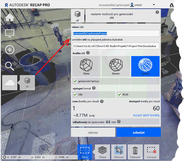

A - odpověď Pokud potřebujete scénu nebo model oskenovaný do mračna bodů (point cloud) pomocí laserového skenování převést na síťový (mesh) 3D model vhodný pro CAD aplikace, můžete využít funkci "scan-to-mesh" dostupnou v Autodesk ReCap Pro 2022 (a vyšších).
Vyberte ve scéně oblast pro převod a spusťte funkci Síť (pod ikonou obláčku - cloudovými funkcemi). Zvolte požadovanou přesnost převodu (Nízká, Střední, Vysoká - záleží na vstupních datech, ale např. u skenu interiéru znamená "vysoká" přesnost např. detaily kliky u dveří) a parametry cílového modelu. Převod je tarifikován pomocí cloudových kreditů. Nízká přesnost konverze stojí 1 kredit na 200 mil. bodů (max. 4 miliardy bodů), střední přesnost stojí 1 kredit na 100 mil. bodů (max. 3.5 miliard bodů), vysoká přesnost stojí 1 kredit na 45 mil. bodů (max. 2.5 miliardy bodů). Další informace viz ReCap Pro, dodatečné cloudové kredity můžete přikoupit v CAD eShopu.

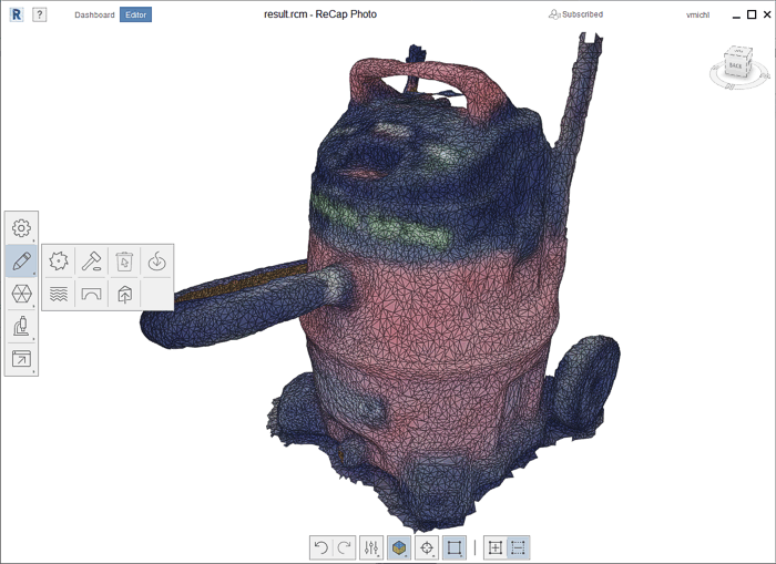

Výsledný model v ReCap Photo (ZIP soubor s Result.OBJ+MTL+JPG):
Po decimaci sítě:
