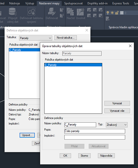

  1. Nejprve si vytvořte tabulku objektových dat, stačí tabulku s jednou položkou.
    1. Spusťte příkaz Nastavení mapy > Atributová data > Definovat objektová data (ADEDEFDATA)
    2. V dialogu "Definice objektových dat" vyberte tabulku, kterou chcete upravit, nebo pomocí tlačítka "Nová tabulka" vytvořte novou tabulku a zadejte její název (zde "Parcely").
    3. Vyplňte pole "Definice položky" - zadejte název a popis položky, vyberte typ položky (určuje, jaký druh informací může položka obsahovat - např. jen čísla), popř. výchozí hodnotu položky (zde "C_Parcely", znaková, ne číselná data, aby bylo možné zadat případné podlomení).
    4. Stiskem tlačítka "Přidat" přidejte novou položku do tabulky.

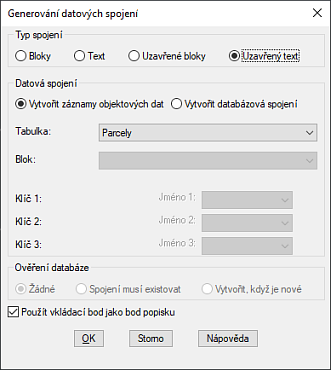

  2. Nyní pomocí příkazu "Generovat spojení" automaticky připojte objektová data k objektům.
    1. Spusťte příkaz Nastavení mapy > Atributová data > Generovat spojení (ADEGENLINK)
    2. V dialogu "Generování datových spojení" zvolte možnost "Uzavřený text". Ta propojí data textu s křivkou obklopující tento text.
    3. Pod položkou "Datová spojení" klikněte na volbu "Vytvořit záznamy objektových dat" a vyberte název tabulky OD, kterou jste vytvořili v předchozím kroku.
    4. Potvrďte stiskem OK a vyberte požadované objekty, křivky. Pro každý vybraný objekt se vytvoří v dané tabulce objektových dat nový záznam a naplní se hodnotou křivkou uzavřeného textu.

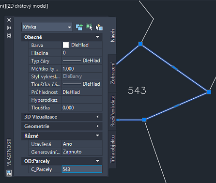

  3. Nyní si můžeme v paletě Vlastnosti (Ctrl+1) ověřit nastavení objektových dat u jednotlivých křivek parcel.

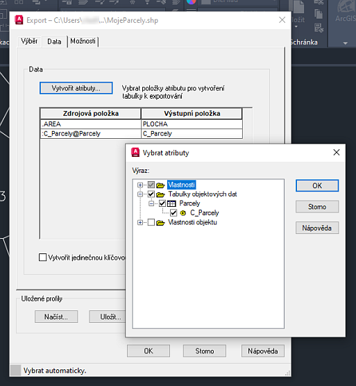

  4. Pro export do GIS formátu zadejte na příkazovém řádku příkaz MAPEXPORT.
  5. V dialogu "Export mapy" (po volbě názvu a typu exportovaného souboru) na kartě "Data" nebo "Třída prvků" vyberte tabulku vytvořenou v prvním kroku ("Parcely"). Vyberte další možnosti exportu a exportujte vybrané objekty do GIS formátu.
