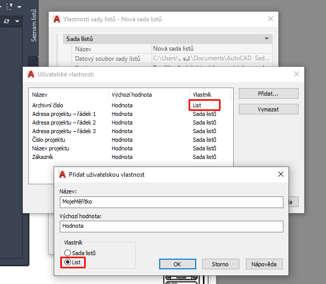

Jak přidat do sady listů vlastní parametry zvlášť nastavitelné pro jednotlivé listy?
A - odpověď Potřebuji k jednotlivým listům sady listů (sheet set) přidat více kategorií, jako například archivní číslo, měřítko, autora, schvalovatele, abych se na ně pak mohl odkazovat v rohovém razítku přes automatická textová pole.
Ve Správci sady listů (SSM) klikněte pravým tlačítkem na vrcholový název sady listů, z místní nabídky zvolte Vlastnosti a v dialogu klikněte na tlačítko "Upravit uživatelské vlastnosti". Zde klikněte na "Přidat..." a vytvořte novou uživatelskou vlastnost (kategorii). Jako Vlastníka u ní nastavte "List" (jinak by šlo o společnou vlastnost celé sady).
Uložte novou kategorii do všech listů pomocí funkce "Znovu uložit všechny listy" na pravém tlačítku pod vrcholovým názvem sady listů.

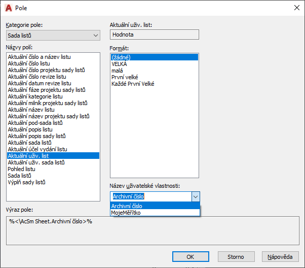

Na hodnotu dané vlastnosti (v každém listu jiné) se pak můžete v listech dynamicky odkazovat textovým polem Aktuální uživ. list > NÁZEVVLASTNOSTI:
