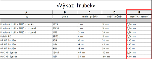

Jak přidat parametr tloušťka stěny potrubí?
A - odpověď Revit obsahuje informaci o vnějším i vnitřním průměru trubek. Informaci o tloušťce stěny už ale neobsahuje.
Tuhle hodnotu dokážete snadno získat odečtením hodnot vnitřního a vnějšího průměru.
Pokud chcete hodnotu zobrazovat v popisce, vytvořte si popisku, ve které bude štítek obsahovat vypočtený parametr „Vnější průměr – Vnitřní průměr“.
Pokud chcete hodnotu zobrazovat i ve výkazu, vytvořte si ve vypočtený parametr i ve výkazu.
