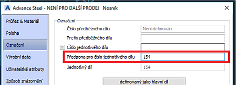

Jak přidat před číslo položky dílu předponu?
A - odpověď Vyberte ve výkresu Advance Steel požadovaný díl (popř. vícero dílů) a na kartě ribbonu Výstup > Položkování spusťte funkci Prefix:
změna zmenená predpona dielov
Zadejte požadovanou předponu podle potřeby. Předpony je nutné zadávat bez mezer a speciálních znaků. Přidaná (změněná) předpona bude zobrazená ve vlastnostech příslušného objektu na záložce Označení.
Alternativně je možné použíž také příkaz _AstOrEqualPartsChangePrefix.
