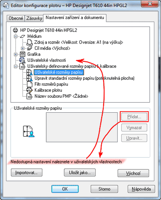

Jak přidat uživatelský rozměr papíru (formát) do AutoCADu? (zašedlé)
A - odpověď Pokud je v Editoru konfigurace plotru neaktivní (zašednutá) volba "Přidat" a nemůžete tak přidávat další vlastní rozměry papíru, máte pravděpodobně nastavenu systémovou tiskárnu nebo nemáte právo modifikovat použitý .PC3, resp. .PMP soubor.
Přidávání uživatelských rozměrů papíru v prostředí AutoCADu lze provádět pouze na tiskových driverech AutoCADu (např. PDF, rastry...), nikoliv na systémových tiskárnách. Většina moderních driverů plotrů (např. HP Designjet) jsou přitom pro AutoCAD optimalizované systémové tiskárny. Jejich nastavení (včetně přidávání formátů) je proto nutné provádět v Ovládacích panelech Windows.
Dialog "Nastavení zařízení" v AutoCADu vás k tomuto postupu vede. Neaktivní (zakázané) tlačítko "Přidat" vyzývá k nastavení pomocí "Uživatelských vlastností" (Custom properties):
Ve větvi Uživatelské vlastnosti použijte tlačítko "Uživatelské vlastnosti":
Tím spustíte dialog nastavení konkrétního tiskového Windows driveru (jako z Ovládacích panelů). V něm pak (např. pomocí tlačítka Custom) přidejte všechny požadované uživatelské formáty. Jejich počet zpravidla není omezen - konkrétní postup a funkce záleží na výrobci a verzi nainstalovaného tiskového driveru (ovladače).
Všechny přidané a vámi pojmenované nové formáty papíru jsou okamžitě k dispozici i ve volbě dialogu PLOT v AutoCADu.
