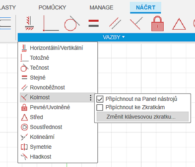

Jak přiřadit příkaz Fusionu 360 na tlačítko 3D myši 3Dconnexion?
A - odpověď Jak si mohu přiřadit k uživatelskému tlačítku 3D myši konkrétní příkaz Autodesk Fusion 360, např. k často používanému typu vazby v náčrtu?
Pokud si chcete namapovat k tlačítku řekněme vazbu Kolmost, nejprve si k tomuto příkazu/funkci nastavte ve Fusion 360 klávesovou zkratku (menu "tři tečky", Změnit klávesovou zkratku):
Poté si tuto klávesovou zkratku přiřaďte tlačítku myši v nastavení driveru 3Dconnexion.
