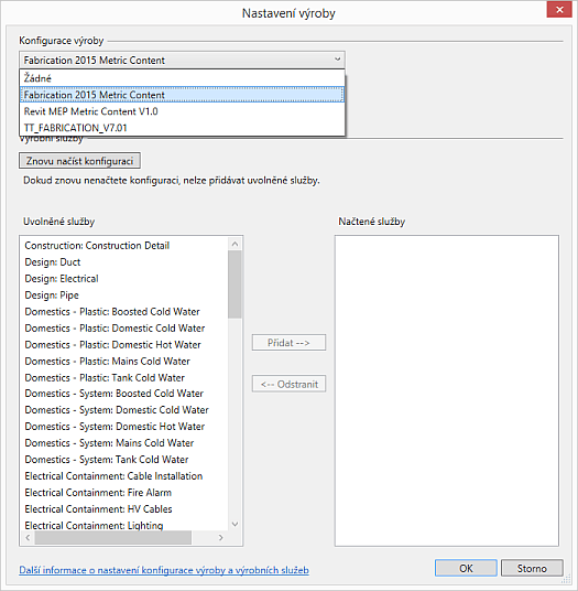

Jak pro Revit 2016 nastavit další knihovny s obsahem produktů Fabrication?
A - odpověď V případě, že potřebujete v Revitu 2016 používat již upravené knihovny nebo např. knihovny ze starších verzí produktů Fabrication (CADmep, ESTmep, CAMduct), můžete použít tento postup:
  1. Stiskněte klávesu s logem Windows+R, zadejte příkaz regedit a klepněte na tlačítko OK.
  2. Vyhledejte klíč HKEY_LOCAL_MACHINE\SOFTWARE\Autodesk\Fabrication 2016\Configuration
  3. Pod Configuration přidejte nový klíč - název klíče pak bude zobrazován v Revitu
  4. Do nového klíče přidejte nový záznam "Řetězcová hodnota" - změňte jeho název na Path a zadejte cestu na složku knihovny - např.: C:\Users\Public\Documents\Autodesk\Fabrication 2015\Metric Content\V7.01 (složka knihovny musí obsahovat soubor map.ini)
  5. Poté již bude knihovna dostupná v Revitu 2016 v nastavení příkazu "Výrobní součást":
Ukázkové konfigurace výrobních obsahů pro Revit 2016 lze stáhnout zde: www.autodesk.com/revit-2016-mep-fabrication-sample-content-metric
Po jejich instalaci jsou ihned k dispozici k použití v Revitu 2016.
