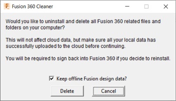

Jak provést automatickou čistou odinstalaci Fusion 360?
A - odpověď Pokud selže automatický instalační nebo aktualizační proces, nebo pokud potřebujete odstranit Fusion 360 z vašeho počítače s OS Windows nebo MacOS, použijte nástroj "Fusion 360 Cleaner". Ten si můžete stáhnout z:
Nástroj odstraní jen samotnou aplikaci a dočasné cache soubory. Nevymaže vaše CAD návrhy. Fusion 360 můžete následně reinstalovat a opět se přihlásit do vašeho účtu s vašimi CAD soubory.
Postup:
  1. Ukončete běžící Fusion 360
  2. Rozbalte stažený ZIP archiv aplikace Cleaner a spusťte exe soubor (pro Fusion 360 instalovaný z Mac Apple Store bude potřeba soubor spustit přes pravé tlačítko myši)
  3. Po spuštění se objeví dialog aplikace Cleaner - zvolte zda chcete smazat nebo zachovat lokální kopie (cache) návrhových souborů
  4. Vyčkejte na dokončení procesu čištění - na hlášení "Cleaning process finished successfully!"
  5. Ukončete dialog Cleaneru
Pokud proces selže, odinstalujte Fusion 360 ručně - viz tip 10143
Poté reinstalujte Fusion a popř. reaktivujte jeho české prostředí.
