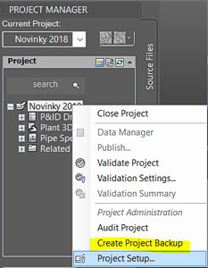

Jak provést zálohu projektu používající SQL Server?
A - odpověď Od verze 2018 je možné udělat jednoduše zálohu projektu Plant 3D používající SQL Server nebo cloudovou službu BIM 360 Team pomocí nástroje Create project Backup.
Otevřete projekt a ve správci projektu (Project manager) klikněte pravým tlačítkem myši na název projektu a z kontextové nabídky vyberte Create project Backup:

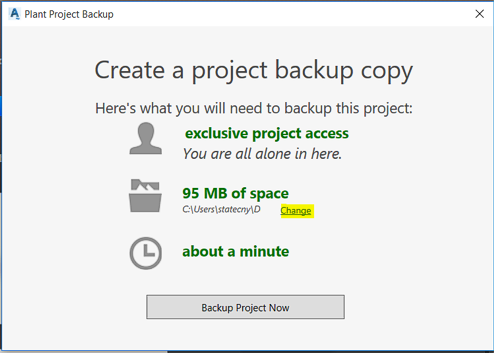

V následném dialogu můžete nastavit cestu pro uložení zálohy. Projekt pak bude do vybraného adresáře uložen a databáze bude převedena na lokální SQLite databázi.
