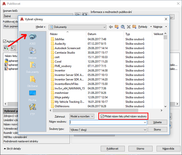

Jak publikovat listy PDF čistě pod názvem rozvržení?
A - odpověď Jak lze při publikování DWG výkresu do PDF nastavit název strany v PDF? Potřebuji změnit formát "název souboru-rozvržení" na čistě jen "rozvržení", resp. na číslo strany.
Názvy stránek v PDF se řídí způsobem tisku/publikování. Pokud v příkazu PUBLIKUJ při přidávání listů zrušíte zaškrtnutí volby "Přidat název listu před název souboru", budou se stránky jmenovat jen přesně tak jako rozvržení.
A rozvržení se dokonce mohou jmenovat automaticky dle zvoleného atributu v rohovém razítku (např. č. strany) - viz Tip 11781 (RenameLOA) a Tip 11172 (PageOf).
