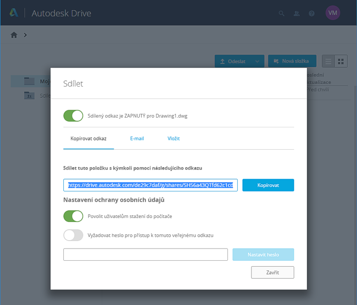

Jak řídit bezpečnost sdílených dat v Autodesk Drive?
A - odpověď Virtuální úložiště Autodesk Drive, které nahradilo původní A360 Drive (viz) používá podobný způsob sdílení.
Standardně jsou uložené soubory striktně zabezpečené a přístupné jen pro účet autora těchto dokumentů, tedy pro uživatele přihlášeného stejným Autodesk ID.
Pomocí funkce Sdílet (rt-click nebo šipička u dokumentu) lze dokument zpřístupnit pro další uživatele - buď jen jako plný náhled (včetně odměřování a vlastností, metadat) přístupný přes unikátní URL odkaz, nebo jim z tohoto odkazu umožnit i stažení originálního souboru (např. DWG), nebo pro přístup k veřejnému unikátnímu odkazu vyžadovat navíc zadání hesla. Konzument těchto sdílení nemusí být přihlášen účtem Autodesk ID.
Pro pokročilejší typy sdílení a týmovou spolupráci (s využitím stejné technologie) lze použít cloud služby Autodesk Fusion Team nebo BIM 360 Docs.
