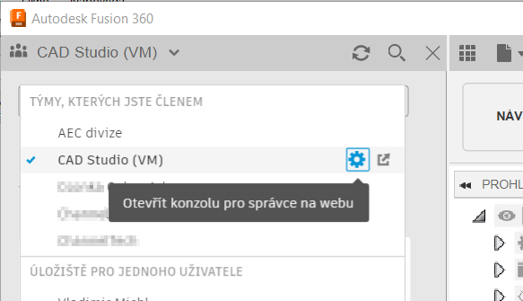

Přejděte na stránku správy (administrace) týmu - např. pomocí ikonky "Otevřít konzolu pro správce na webu" v seznamu týmů vlevo nahoře v aplikaci Fusion 360.

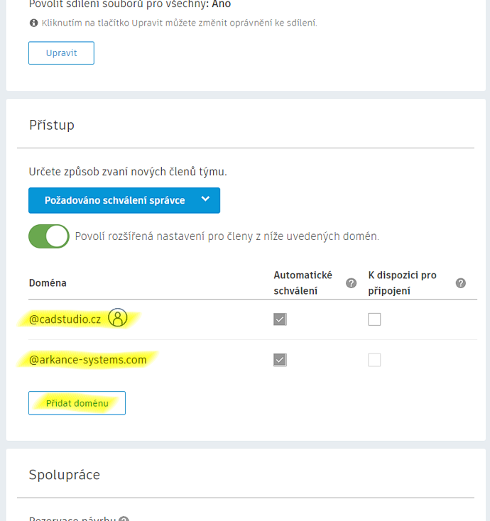

A na ní na kartě "Nastavení týmu" v sekci Přístup si přidejte vaši firemní e-mailovou doménu nebo domény. Účty spojené s e-mail adresami v této doméně pak mohou být automaticky schvalovány jako noví členové týmu, bez potřeby ruční intervence.
