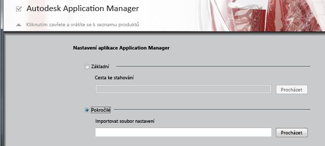

Během instalace produktů (síťového rozmístění) můžete rovněž předvolit konzistentní nastavení všech instanci Desktop App - např. společný síťový proxy server, umístění stažených souborů, četnost kontrol aktualizací nebo jiná nastavení. Ve vlastní již nainstalované Desktop App použijte NASTAVENÍ > EXPORT a uložte soubor AutodeskDesktopApp.ini. Ten pak zahrňte do pokročilého nastavení Desktop App při tvorbě síťového rozmístění (nebo následně přepište v C:\Users\USERNAME\AppData\Roaming\Autodesk\Autodesk Desktop App\AutodeskDesktopApp.ini):
