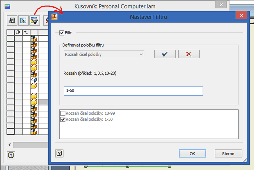

Jak rozdělit kusovník Inventoru na více listů?
A - odpověď U rozsáhlých sestav s velkým počtem součástí může být problém dostat dlouhou tabulku kusovníku na jeden list výkresu. Inventor nabízí několik způsobů jak problém řešit.
Kromě rozdělení tabulky kusovníku na více sloupců v jednom listu (funkce zalomení nebo Rozdělit tabulku) lze také použít opakované vložení kusovníku s filtrací zobrazených položek.
Vložte kusovník obvyklým způsobem (i když se nevejde) a pomocí funkce Kopírovat/Vložit (copy/paste, viz místní nabídka) si jej nakopírujte do několika prázdných listů výkresu Inventoru.
Nyní na každém listu poklepejte na tabulku kusovníku a v zobrazeném dialogu kusovníku klikněte na ikonku filtru:
Zde zvolte filtr "Rozsah čísel položky" a v poli "Rozsah" zadejte postupně požadovaný interval položek - například na prvním listu 1-100, na druhém 101-200, atd. Zobrazené položky kusovníku budou omezeny (odfiltrovány) na zadaný rozsah a počet řádků kusovníku se již vejde na jeden každý list. Kusovník(y) samozřejmě zůstává asociativní s 3D modelem sestavy.
