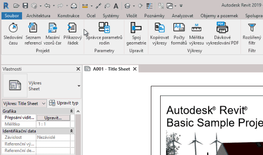

Jak rychle najít (a spustit) konkrétní příkaz Revitu?
A - odpověď Pokud v prostředí Revitu hledáte konkrétní příkaz, tedy znáte jeho jméno nebo funkci a nevíte přesně, ve kterém ribbonu se nachází jeho ikonka či jaká je jeho klávesová zkratka, je nejrychlejší cestou funkce "Příkazový řádek" v bonus nadstavbě CADstudio Revit Tools.
Zapněte si okno interaktivního příkazového řádku a napište část názvu příkazu nebo jeho cesty ribbonu. V nabízeném seznamu odpovídajících příkazů pak klikněte na požadovaný příkaz. Přizpůsobitelný seznam může nabízet i příkazy nadstaveb Revitu. Lze přepínat mezi českými a anglickými názvy příkazů.
Příkazový řádek Revitu a jeho funkce automatického dokončování (našeptávače, autocomplete) jsou podobné standardnímu příkazovému řádku AutoCADu.
