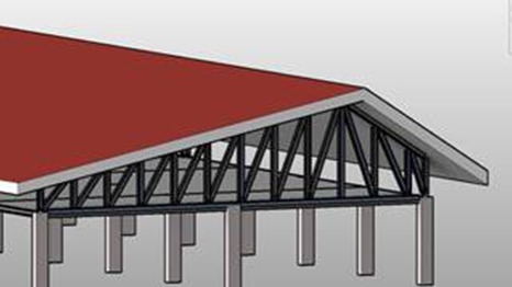

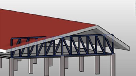

Jak rychle přizpůsobit tvar příhradového nosníku po změně sklonu střechy?
A - odpověď Revit umožňuje přizpůsobit tvar příhradoviny využitím připojení příhradového nosníku ke střeše, což způsobí, že se jeho pásy přizpůsobí danému prvku.
Vyberte příhradový nosník, který chcete připojit:
Klikněte na kartu Upravit > Konstrukční příhradové nosníky > Upravit příhradový nosník > Připojit nahoře/dole.
Na panelu Možnosti vyberte možnost Připojit příhradové nosníky: Nahoru:
Po kliknutí na danou střechu je příhradový nosník připojený a jeho tvar se přizpůsobí.
