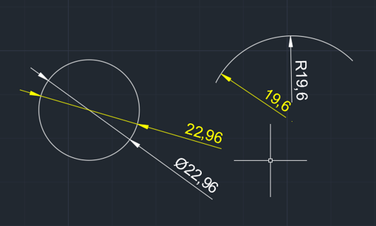

Jak se zbavit znaků ∅ a R v obloukových kótách?
A - odpověď Pokud nechcete kóty průměru a poloměru oblouků a kružnic v AutoCADu zobrazovat s předponou "∅", resp. "R", upravte si v kótovacím stylu zobrazovanou předponu kóty.
Viz KÓTYSTYL > Upravit > Primární jednotky > Lineární kóty > Předpona - jako předponu nastavte znak mezery (" "). Totéž můžete zajistit individuálně pro každou kótu v okně Vlastnosti ("Předpona kóty") nebo nastavením proměnné DIMPOST.
Žluté kóty tvořeny v upraveném kótovacím stylu
