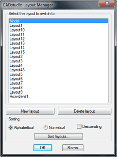

Jak seřadit rozvržení podle číselného pořadí? LOMAN
A - odpověď Rozvržení (layouty) jsou při tisku v AutoCADu standardně řazena podle abecedy. Při abecedním řazení ale nejsou správně tříděna sekvenčně očíslovaná rozvržení - viz stav v okně aplikace LOman:
Abecedně, Tabsort

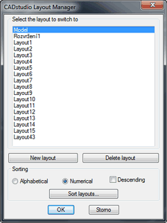

Pomocí freeware LISP utility CADstudio LOman ale můžete rozvržení seřadit i podle číselného pořadí a při tisku či publikování DWG výkresu tak zajistit jejich správné, logické pořadí:
Numericky
Kromě řazení rozvržení můžete aplikaci LOMAN využít i pro rychlé přepínání u většího počtu rozvržení (double-click), pro výmaz nebo pro přidávání rozvržení.
Aplikaci LOman si stáhněte z Download a načtěte pomocí APLČTI.
Příkazem LOMAN spustíte dialog, příkazem -LOMAN pak řádkovou verzi.
