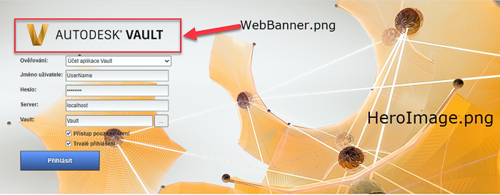

Pro výchozí přihlašovací stránku můžete změnit tyto grafické prvky, obrázky (doporučené rozlišení):
  • HeroImage.png (rozlišení 1182 x 440 pixelů)
  • WebBanner.png (rozlišení 332 x 52 pixelů)
  • WebBanner_SignedIn.png (rozlišení 250 x 30 pixelů)
Uvedené soubory jsou uloženy ve složce Vault serveru:
C:\Program Files\Autodesk\Vault Thin Client 2021\Content\images\layout
POZNÁMKA:
Nezapomeňte si vymazat ve vašem web prohlížeči mezipaměť (cache) prohlížených obrázků!

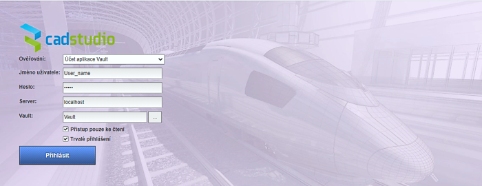

Výsledek přizpůsobení přihlašovací stránky:

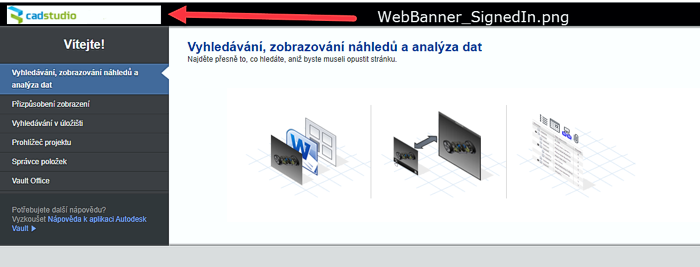

Po přihlášení:
