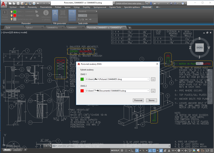

Jak snadno porovnat obsah dvou DWG výkresů?
A - odpověď Od AutoCADu 2019 (a LT 2019) můžete snadno porovnávat grafický obsah dvou DWG souborů interním příkazem POROVNEJ (_COMPARE), který lze též vyvolat z aplikačního menu (Kreslicí pomůcky) nebo z karty Spolupracovat. Můžete tak například zvýraznit odlišnosti dvou verzí (revizí) téhož DWG výkresu.
Výsledkem srovnání je nové výkresové okno obsahující (v bloku) entity z obou výkresů. Entity unikátní v prvním výkresu jsou (ve 2D drátovém vizuálním stylu) zobrazeny zeleně, entity přítomné jen v druhém výkresu jsou červeně, společné entity šedivě - všechny tři skupiny lze individuálně vypínat a přebarvovat. Místa odlišností jsou navíc zvýrazněna oranžovými revizními obláčky.
Funkce POROVNEJ neporovnává následující speciální typy objektů v DWG souborech:
  • Koordinační modely (BIM, NW)
  • Obrázky (rastry)
  • DGN a DWF a PDF podložení
  • GIS objekty AutoCADu Map 3D
  • OLE objekty
  • Mračna bodů
Jsou porovnávány objekty v modelovém prostoru.
Ve verzích Architecture a MEP není příkaz POROVNEJ k dispozici. Použijte zde příkaz DWGCOMPARE, který podporuje i speciální AEC objekty.
