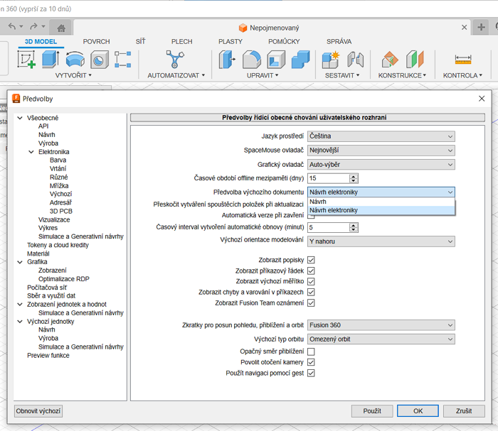

Jak spouštět Fusion 360 přímo do prostředí elektroniky?
A - odpověď Přicházíte do Fusion 360 ze světa EAGLE? Vytváříte standardně elektronické návrhy, schémata nebo desky plošných spojů (DPS, PCB)?
Od červencové verze Fusion 360 si můžete nastavit modul elektroniky jako implicitní prostředí při spuštění Fusion. V okně Předvolby (Preferences) na kartě Všeobecné si změňte volbu "Předvolba výchozího dokumentu" na "Návrh elektroniky". Při příštím spuštění se bude Fusion spouštět přímo do prostředí elektronických návrhů.
