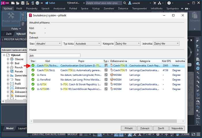

  1. Příkazem MapCSassign nastavte správný souřadnicový systém pro použití k promítání ("P"). V našich podmínkách to bude většinou JTSK. V dialogu vyhledejte "jtsk" a zvolte první nalezený souřad.systém - CzechJTSK/5b.Krovak (kód 2065).

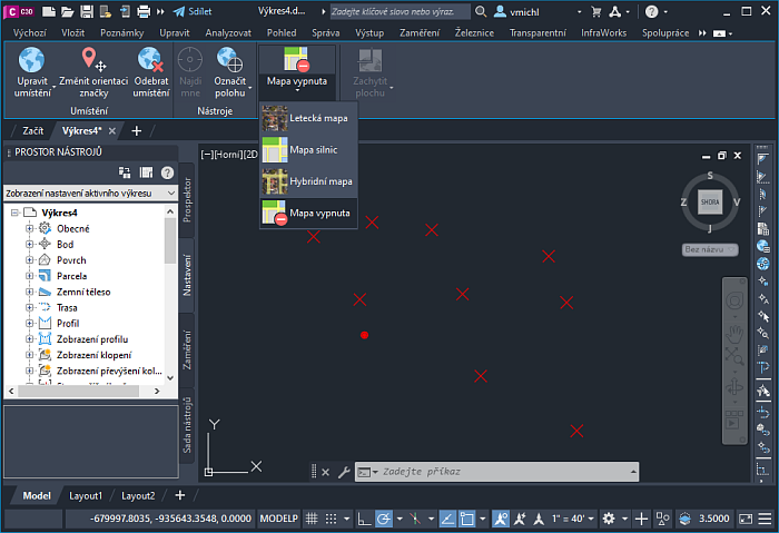

  4. Nyní můžete na kartě pásu karet (ribbonu) "Geopozice" zapnout podkladovou mapu pro kontrolu geografické polohy načtené geometrie. Nepoužívejte přiřazení polohy z tohoto ribbonu. V příkladu byl použit KML soubor adres/poloh poboček společnosti Arkance Systems v Česku, Slovensku a Maďarsku.
Častou chybou je nesprávné přiřazení geografického (nikoliv promítaného) souřadnicového systému a náhodné přiřazení (kliknutím) jeho referenčního bodu, počátku.
