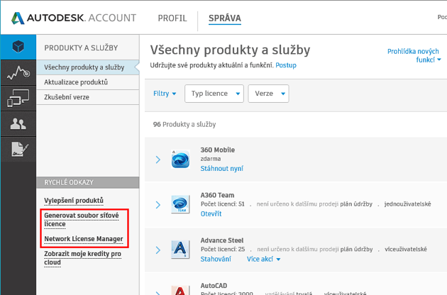

Jak spravovat multi-user pronájmy s NLM licencemi?
A - odpověď Standardní trvalé multi-user licence (víceuživatelské, plovoucí, NLM) i multi-user pronájmy (subscription) desktopových aplikací (pro Windows a MacOS) využívají pro správu licencí FlexLM server instalovaný ve firemní síti. Mohou být i sdíleny jedním FlexLM serverem. Doprovodné cloud služby pro oba typy licencí jsou pak spravovány přes Autodesk Accounts.
Mezi trvalými a subscription multi-user licencemi ale existují menší rozdíly:
  • Pokud kombinujete v jednom licenčním souboru trvalé (maintenance) a pronajaté (subscription) licence, vaše subscription licence téhož produktu budou přidělovány vždy jako první. Jak obejít?
  • Pokud používáte option soubor licenčního serveru pro řízení (rezervace, omezení, vyloučení) přístupu, budou zde mít subscription licence (feature kódy) trochu odlišné formátování
  • Při expiraci pronajaté licence je potřeba vždy upravit licenční soubor - před- nebo v čase obnovy subscription. Licenční soubor dostanete při obnově pronájmu automaticky, ale můžete si jej také vygenerovat kdykoliv sami, a to funkcí "Generovat soubor síťové licence" (Generate a Network License File) v administrátorském účtu daného subscription kontraktu na manage.autodesk.com. Můžete si zde rovněž stáhnout instalaci samotného licenčního serveru - Network License Manager.
