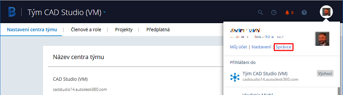

  2. Klikněte vpravo nahoře na ikonu se svojí profilovou fotkou a klikněte na odkaz Správce (Admin)

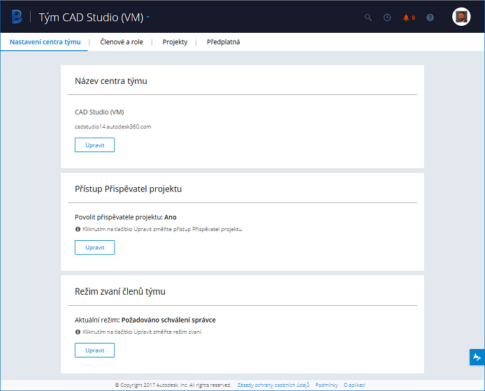

  4. Karta Nastavení centra týmu: zde nastavujete parametry celého hubu - jeho název (nikoliv URL), zda jsou povoleni přispěvatelé a jak funguje proces přizvání dalších členů

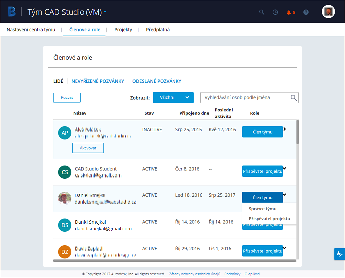

  5. Karta Členové a role: zde spravujete členy týmu a jejich pozvánky, členům lze měnit role

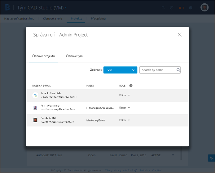

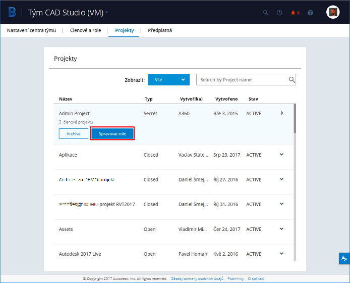

  6. Karta Projekty: zde spravujete jednotlivé projekty ve vašem hubu, můžete spravovat role jejich členů
  7. Pro vybraného člena vašeho týmu můžete změnit jeho roli kliknutím v poli ROLE

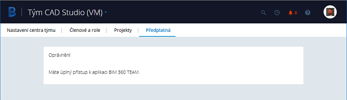

  8. Karta Předplatná: zde vidíte přehled vašich předplatných (subscription) a s nimi spojených oprávnění k aplikaci Team
