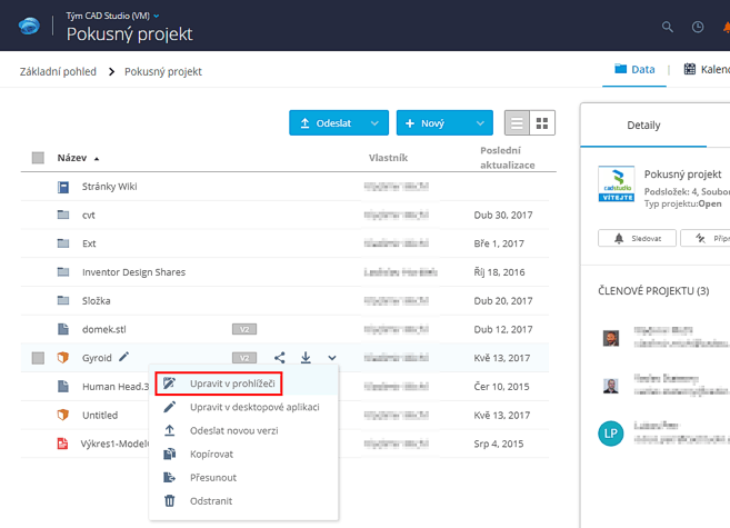

Jak spustit Fusion 360 ve webovém prohlížeči, browseru? (URL)
A - odpověď Cloudová CAD/CAM/CAE aplikace Autodesk Fusion 360 se standardně spouští v podobě desktopové aplikace v 64bitových verzích Windows nebo MacOS. Můžete ji vyvolat buď standardně z ikony na ploše nebo pomocí místní nabídky "Upravit v desktopové aplikaci" (Edit on Desktop) ze správce dokumentů Fusion Team.

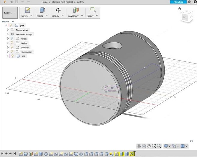

Verzi Fusion 360 pracující v prostředí webového prohlížeče (aktuálně jako preview/beta - 5/2017) mohou uživatelé přizvaní do beta testování spustit z místní nabídky ve Fusion Team resp. v A360 MyHub. Na Fusion dokumentu klikněte na ikonku šipky a z místní nabídky zvolte "Upravit v prohlížeči" (Edit in Browser). Bude spuštěno okno webu s adresou v doméně web.fusion.autodesk.com. Nezapomeňte povolit vyskakovací okna ve vašem web browseru. Pro vytvoření nového návrh použijte tlačítko "Nový" (nahoře) a volbu "Návrh aplikace Fusion".
U Fusion dokumentu právě upravovaného jiným uživatelem bude zobrazena červená tečka a jméno onoho uživatele.
Úprava ve web prohlížeči:
