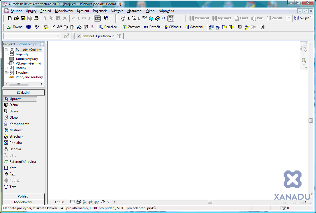

Jak spustit Revit 2010 bez ribbonu, se starým UI?
A - odpověď Pokud patříte k militantním odpůrcům Ribbon rozhraní, možná vás nepotěšilo, že Revit 2010 byl jedinou z CAD aplikací Autodesk řady 2010, která nešla přizpůsobit na použití staršího uživatelského rozhraní (bez ribbonu).
Toto omezení již ale neplatí. I v Revitu 2010 je vestavěna možnost přepnutí do původního uživatelského rozhraní, jen není dokumentovaná a otestovaná. Pokud se tedy chcete vyhnout použití ribbonu (pásu karet) a používat Revit 2010 ve nepodporovaném režimu starého uživatelského rozhraní, proveďte toto nastavení:
Při vypnutém Revitu vytvořte v adresáři Revitu (typicky: c:\Program Files\Autodesk Revit Architecture 2010\Program) textový soubor Debug.ini a do něj napište dva řádky:
[DebugModes]
Use2009UI=1
Soubor uložte a spusťte Revit 2010 - ten se vám již ohlásí s tímto rozhraním:
Revit 2010 old UI - klepněte pro větší
klepněte pro větší
Znovu připomínáme, že jde o neoficiální, Autodeskem nepodporovaný režim práce Revitu 2010.
