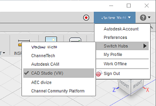

A - odpověď Standardně Fusion 360 používá pro ukládání a otvírání souborů "hub" vašeho privátního cloud úložiště A360 (myhub.autodesk360.com).
Pomocí funkce "Switch hubs" (v menu pod jménem účtu) jej ale můžete přepnout na jakýkoliv vámi používaný (vám přístupný) týmový hub (komerční webový hub s vlastním URL - např. mojefirma.autodesk360.com). Soubory pak budou automaticky ukládány do zvolené složky v tomto hubu. Volba je zapamatována.

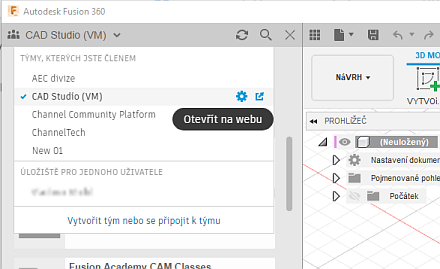

Ve vyšších verzích Fusion 360 najdete toto přepínání v datovém panelu, pod roletkou vlevo nahoře:
Můžete odsud také přímo otevřít webové rozhraní vašeho úložiště.
Kromě podstatně vyšší kapacity úložiště tak získáte i veškeré funkce správy projektů, uživatelů, nastavení jejich oprávnění a sdílení dat.
