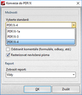

Občas se ale vyskytne potřeba odevzdání nebo archivace technické dokumentace i v dalších variantách PDF formátu, například PDF/A-1a (se strukturou), PDF/A-2a, PDF/X a dalších.

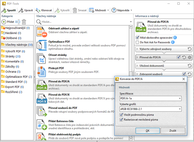

V těchto případech pomůže produkt PDF-XChange PRO, který obsahuje profesionální virtuální tiskárnu pro tisk do PDF ev. PDF/A a současně i editor PDF (úpravy textu, vektorů a obrázků nebo komentování/revize obsahu, anonymizace citlivých dat, digitální podpisy, sdílení, vyplnitelné formuláře PDF atd.). Kromě přímého tisku lze převádět i hotové PDF (XChange Editor), a to i dávkově (PDF Tools). K podporovaným PDF formátům patří:
  • PDF/A-1a
  • PDF/A-1b
  • PDF/A-2a
  • PDF/A-2b
  • PDF/A-2u
  • PDF/A-3a
  • PDF/A-3b
  • PDF/A-3u
  • PDF/X-1a
  • PDF/X-3
  • PDF/X-4
