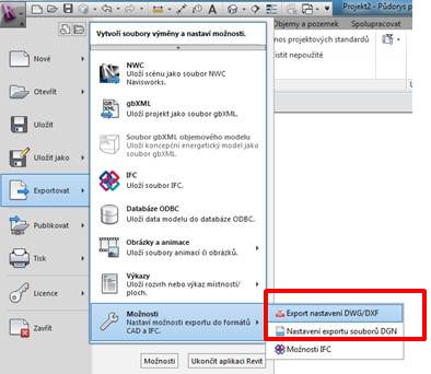

Jak uložit nastavení exportu hladin do DWG z Revitu 2013?

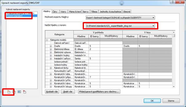

A - odpověď Od verze Revitu 2012 došlo ke změně nastavení exportu hladin. Nastavení exportu již není řešeno pomocí externího souboru mapování (txt), ale je součástí projektu nebo šablony. Vytvořte si tedy ve vaší šabloně nebo projektu nové nastavení exportu (Aplikační menu R->Exportovat->Možnosti->Export nastavení DWF/DXF). Pokud máte starší soubor s mapováním hladin, můžete ho načíst v poli "Načíst hladiny norem".
Po importu již není externí soubor potřebný. Veškeré nastavení zůstává součástí projektu/šablony.
Pro přenos nastavení exportu mezi projekty můžete použít pomůcku pro přenos standardů (karta Správa->panel Nastavení->Přenos projektových standardů), kde zaškrtněte volbu "Nastavení exportu formátu DWG/DXF".
