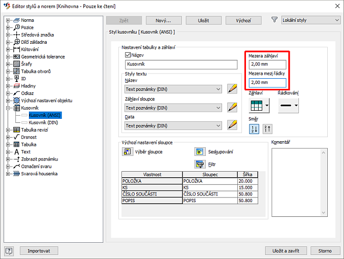

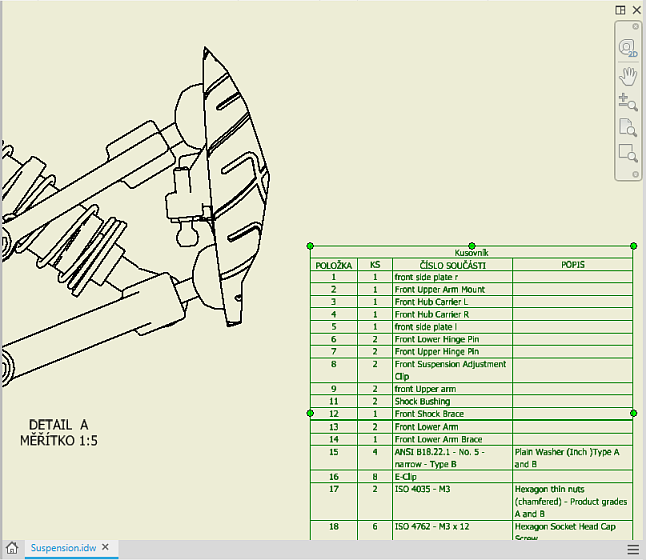

Jak upravit řádkování kusovníku na výkresu Inventoru?
A - odpověď Chcete-li kusovník zobrazit s většími mezerami mezi řádky, změňte si řádkování ve stylu kusovníku.
V dialogu "Editor stylů a norem" rozbalte položky Kusovník a pro vám používanou normu upravte hodnoty "Mezera záhlaví" a "Mezera mezi řádky" (popř. též Řádkování).

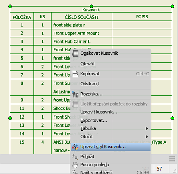

Do editoru stylů se dostanete též funkcí "Upravit styl Kusovník" z kontextové nabídky po kliknutí pravým tlačítkem na kusovník.
Rozteč řádků (mezery mezi řádky) můžete zvětšit nebo zmenšit dle potřeby.
