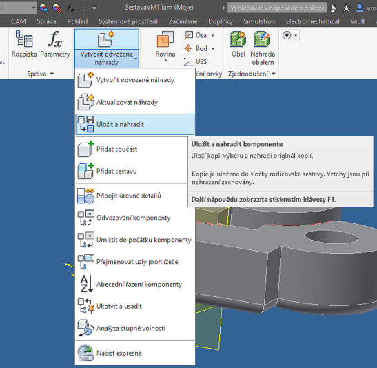

Jak upravit sdílenou součást sestavy bez ovlivnění dalších sestav?
A - odpověď Pokud máte v IAM sestavě Inventoru použitu IPT součást a ta je použita i v dalších sestavách, její úpravy se projeví ve všech závislých sestavách. Pokud potřebujete jen její "lokální" úpravu, postupujte takto.
Na panelu Sestavení > Produktivita rozbalte plný seznam funkcí a zvolte "Uložit a nahradit" (Save and Replace Component).
Vyberte editovanou komponentu a zadejte název nového IPT souboru (implicitně "...copy"). Komponenta bude uložena pod tímto názvem a nahrazena ve stromu sestavy, přičemž její veškeré vazby a parametry zůstanou zachovány. Veškeré její následné editace se budou týkat jen této kopie a neovlivní ostatní výskyty v sestavách.
Na panelu Produktivita najdete i další užitečné nástroje.
