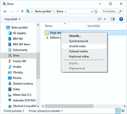

A - odpověď Aplikace Autodesk Desktop Connector se stará o automatickou a inteligentní synchronizaci cloudových úložišť Autodesku s lokálními soubory tak, aby bylo možné pracovat s "cloudem" stejně pohodlně a rychle jako se soubory na lokálním disku. Synchronizace probíhá na pozadí a respektuje i vnitřní vazby CAD souborů (ext.reference, sestavy, apod.).

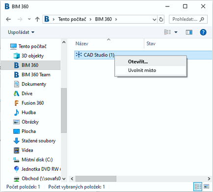

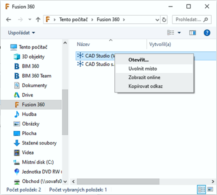

Pokud potřebujete nouzově uvolnit místo na lokálním disku a vymazat lokální cache složku používanou Desktop Connectorem, můžete použít funkci "Uvolnit místo" (Free Up Space). Tu najdete v místní nabídce na jednotlivých projektech na virtuálním disku (v Průzkumníku Windows): Drive, BIM 360 nebo Fusion 360 (podle toho jaké cloudové služby využíváte).
Vymazány jsou všechny soubory v dočasné lokální složce (místní kopie). Soubory v cloud úložišti nejsou nijak dotčeny. Při příštím přístupu na jakýkoliv dokument v cloud úložišti bude automaticky provedena jeho nová synchronizace.
